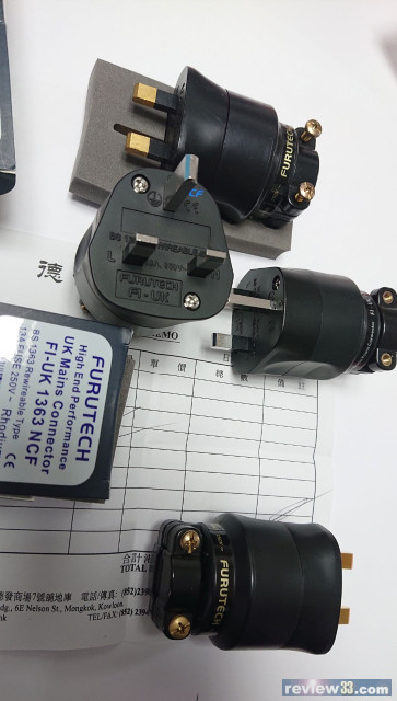

- #15 [Pcc2801], 25-05-14 20:31假頭!
- #14 [Pcc2801], 25-05-14 20:25相
- #13 [Pcc2801], 25-05-14 19:57各位師兄!假頭太多弊端!
1/假頭螺絲大小和颜色不一样、
2/假頭鎖缐位置是金属、
3/假頭打開一定有兩條螺絲位、盲的都看到、
4/螺絲一定可以開到、因為代理可以更换、
真假绝对明顯分别! - #12 [bigleung], 25-05-14 14:25>>古河英頭好多都假到好真
開蓋。 - #11 [audioviewer], 25-05-14 09:31所有古河插的螺絲是冇磁的。
- #10 [newforever], 25-05-13 18:51古河英頭好多都假到好真,但係細心留意都分辨到既,真既鎖位實淨好多
- #9 [1three5], 25-05-13 18:49原装正貨
- #8 [1three5], 25-05-13 18:47經幾位朋友借出的德X行買入的正品貨,對比各古河英插各型號,與交收回來的古河插相比,包装紙盒是相同,但古河插的膠殼和金屬位就不太-樣,插内的三粒裝線螺絲損壞咬緊,不能裝線聽音效,再試把德X行買入的插内裝線螺絲擰出,是不可以,螺絲擰到最尾已是很實,不能再擰。(高仿真不了)。

最後修改時間: 2025-05-09 20:42:27 - #1 [1three5], 25-05-09 19:56昨日在re33網的→新會員瘡哥←,交易古河uk1636英式插交易,
二手價標$600, 稱新淨和正常。$550交易。
打開插内的螺絲十字頭就是這樣損壞扭不鬆,三粒螺絲都有戟緊問題!跟賣方理解,後來話自己公司與与正廠溝通後看相片,是螺絲正常損耗,螺絲只換-粒。
賣方話换-粒正廠螺絲或加$80換購IP3 Plantnum fuse13A 25mm,
後又話加$150換ip3白金fuse,用有拖無欠的熊度不退換。正廠的Faaaaaa哥看到張單都忍唔到笑!
還有正版古河插的螺絲是扭不出,可換。
這插是否淘宝貨?各位自行判斷。
