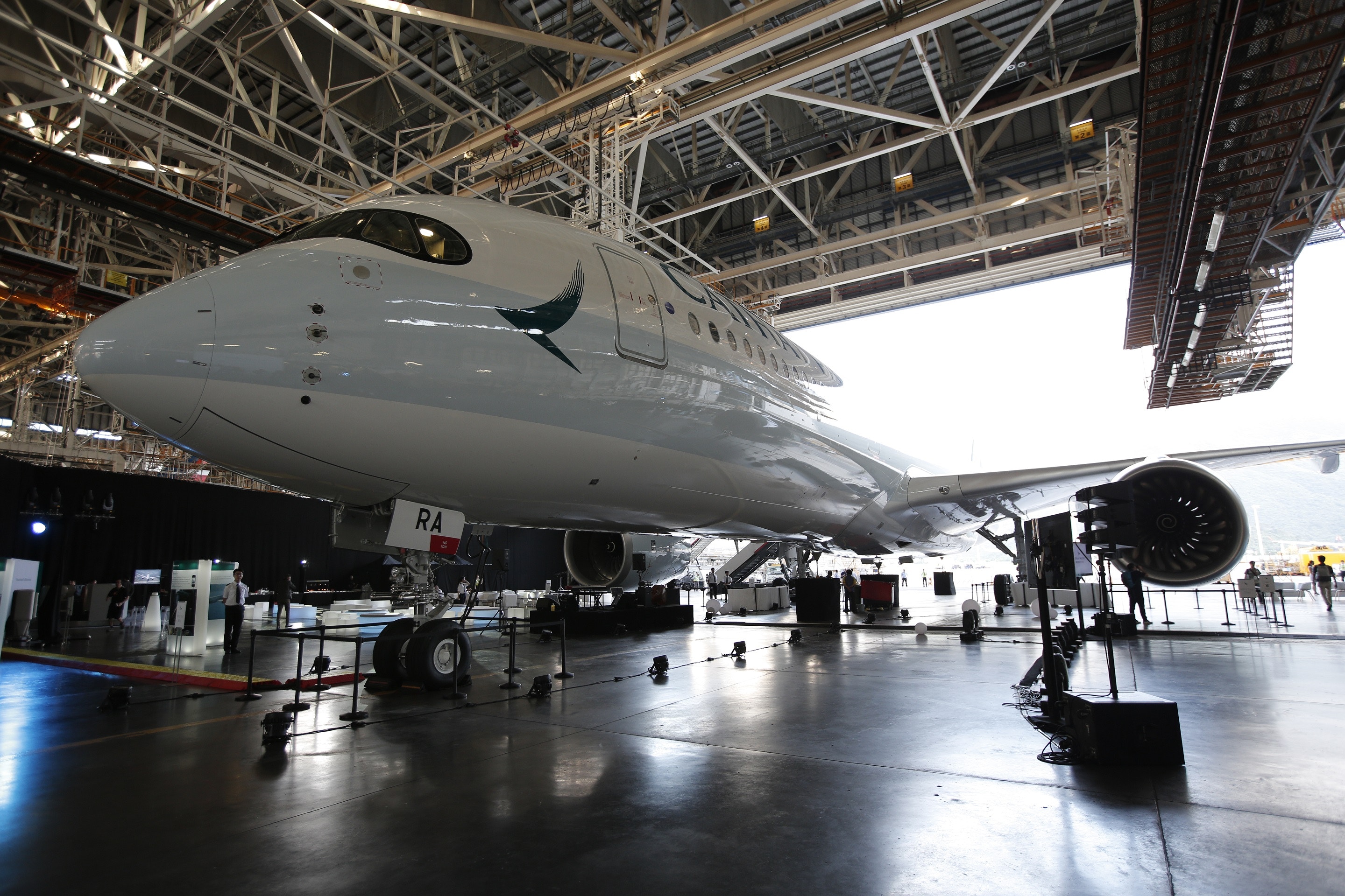

最後修改時間: 2024-09-03 07:28:42 - #17 [Kenny], 24-09-03 00:49國泰有A350航機引擎零件故障 勞斯萊斯製造 民航處非常關注事件
國泰航空今晚(2日)公布,發現旗下機隊中的空中巴士Airbus A350航機,有部份的引擎零部件有故障,故停飛檢查及維修,已取消今明兩日24對來回航班。香港快運及大灣區航空均稱,機隊中沒有A350航機;香港航空也曾落實引入21架A350客機,部份已交付航機已投入營運。
民航處回覆指,今晚接到國泰通知,非常關注事件,會作出適當跟進,以確保航空安全。
國泰擁有48架A350航機 部份引擎有同樣問題要更換零件
國泰航空一班原訂今日(2日)凌晨飛往蘇黎世的航班折返香港,涉事航班為CX383,航班起飛不久,機師發現有警示燈亮起,懷疑引擎起火,在安全折返、經檢查後,發現該A350航機引擎零部件故障。
國泰其後檢查旗下所有48架A350航機,發現有部份航機要更換相同的引擎零部件,由於維修需時,已取消今明兩日24對來回航班。
除了今晨飛往蘇黎世的航班,國泰近日也有其他航班出現事故,上月31日就有一班原訂由台灣高雄飛往香港的航班CX431,起飛前滑行期間懷疑引擎故障,冒出火光並傳出巨響。不過涉事為A330航機,與此事件不同。

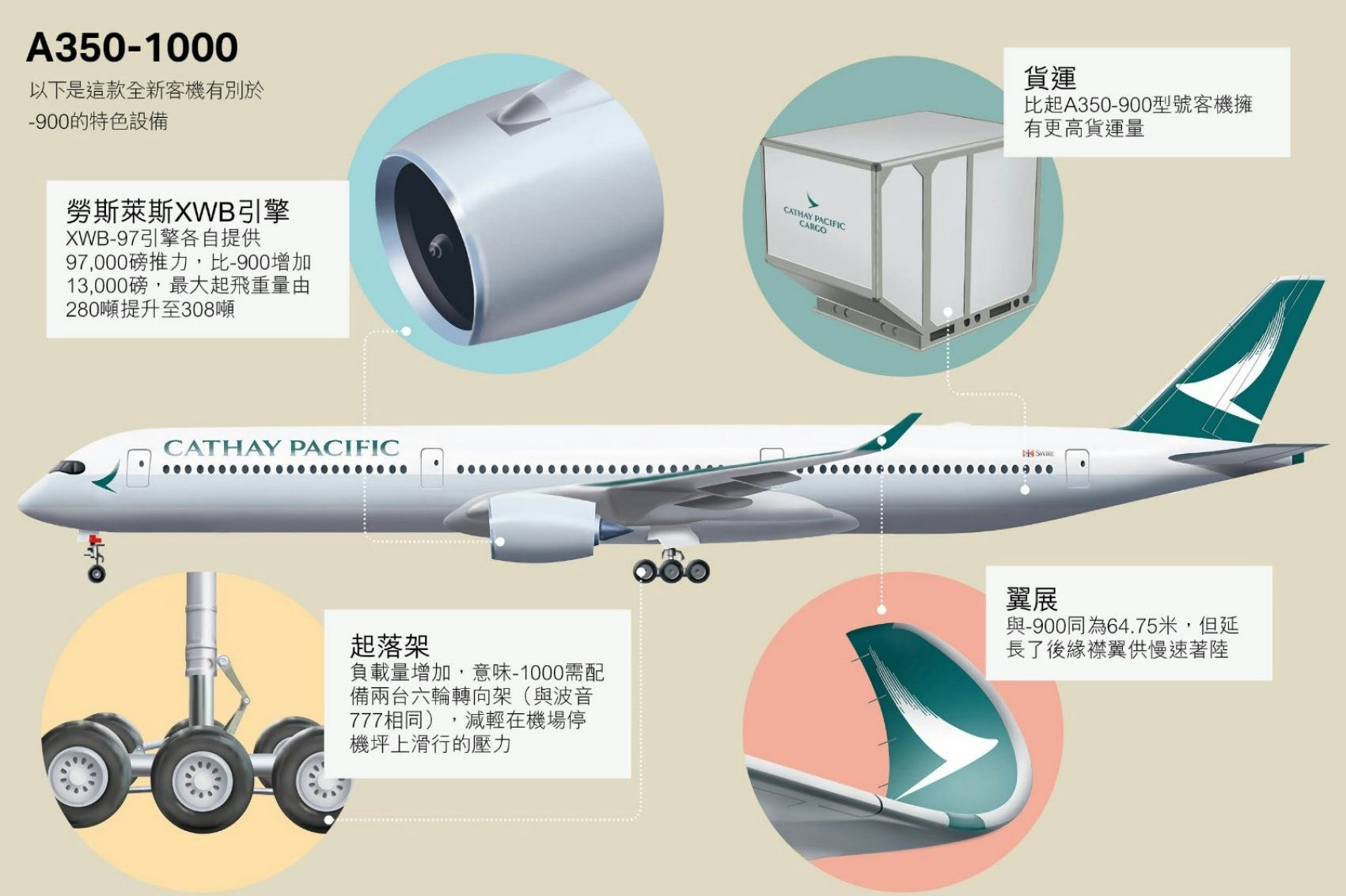

據空中巴士網站的介紹,A350航機屬廣體客機,機身採用大量新材料及鈦金屬,令客機更為輕身,並採用勞斯萊斯Trent XMB型號引擎,屬同類型航機中最寧靜,更可令燃油效益提升。
在座位方面,A350-900客機可容納352名乘客,而A350-1000客機則因機身加長,座位數量也有所增加,可容納400多名乘客。
國泰旗下的48架A350航機屬分批購入,首批為於2010年宣布訂購30架A350-900客機,其後在2012年年初再加訂6架同款客機,至同年7月,其中16架改為A350-1000客機。
國泰也曾在其網站發布文章,提到A350-900客機自2016年加入機隊,至2018年6月接收首架A350-1000客機。國泰指,這兩款客機有很多共通特徵、且有九成組件相同,但事實上仍有差別,其中一點就是A350-1000客機有全新勞斯萊斯引擎,可提供更大推力以應付增加了28噸的最大起飛重量。
香港航空也曾落實引入21架A350客機,其訂購的首架A350客機,在2017年9月由法國付運到港,並在9月10日首航曼谷。
民航處:會作出適當跟進
民航處回覆指,9月2日晚上接到國泰通知,並知悉國泰已就事件通報相關飛機製造商和引擎製造商,民航處表示,非常關注事件,會繼續與國泰及相關機構保持緊密聯繫、並作出適當跟進,以確保航空安全。
https://www.hk01.com/社會新聞/1053697/國泰有a350航機引擎零件故障-勞斯萊斯製造-民航處非常關注事件 - #16 [Kenny], 24-09-03 00:42Reuters: ".......An Airbus spokesperson referred questions to the airline and to engine maker Rolls-Royce (RR.L), which did not immediately respond to a request for comment.
