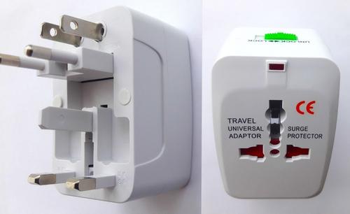

- #2 [bt99], 25-03-12 16:38萬能插蘇點會有分 百一,二百二,咁 仲係萬能插蘇 ??
- #3 [bt99], 25-03-12 16:40>> 只要插落去 就會自動改變電壓110v或者220v世界通行。
萬能插蘇有呢個功能,大概都要 Ai 去處理,起碼要賣3 ,5 千。。 -
- #4 [yeo], 25-03-12 16:45奇怪,照道理只是讓電通過就無分110或220
你照片內插座應該不是變壓器
最後修改時間: 2025-03-12 16:47:37 - #5 [bt99], 25-03-12 16:45睇樓主張圖,呢個超級百一,二百二萬萬能蘇,大概係咁工作。。
百一鑊電壓輸入時,A=110V 燈仔著,A+B=220V 唔著,
當用 二百二入時,就兩個燈仔都會發光,
好高科技,比普通一支燈,要用多一支燈加一支電阻,,,, 仲要有個 Ai 監控。

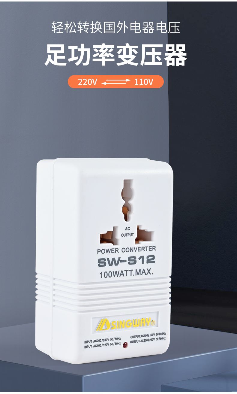

最後修改時間: 2025-03-12 16:46:38 - #6 [bt99], 25-03-12 16:48>> 照片內插座應該是變壓器
要幾大功率? - #7 [Kelvinzy], 25-03-12 16:51#4

很重要 - #8 [bt99], 25-03-12 16:51家陣啲國際通用 萬能蘇,係咁醜樣的。仲要手動,因應唔同國家,拉隻適合嘅插腳出嚟。
同樣係會自動改變電壓110v或者220v世界通行。

一Q問題,提神醒腦㗎 。。 - #10 [rumorguy], 25-03-12 16:56re#8
呢款萬能蘇 請問 哪裏有得賣?定要上淘寶搵。
主要係 買去日本用的 - #11 [Drhandguns], 25-03-12 17:02如果真係得, 咁細嘅transformer只可以用嚟插鬚刨之類嘅小電器。 不過呢隻應該只係multi plug。二三十年前家中有日系LD機及AV Amp, 用隻110V火牛要超大隻。

最後修改時間: 2025-03-12 17:04:01 - #12 [lym], 25-03-12 17:16旅行adapter而已,不是變壓器。
- #13 [bt99], 25-03-12 18:06>> 呢款萬能蘇 請問 哪裏有得賣?
無須要同呢個一式一樣,去賣小件電器鋪,日本城,甚至家品店,搵一種叫"旅行插蘇" 物體,
外型視乎自己喜好,功能大至相同,新款有埋 usb充電頭位。
日本係用扁腳同美加台灣外型一樣,係基本會員,任何一款"旅行插蘇" 都會有呢種腳。
基本萬能插蘇只係一隻多插腳,多孔位轉換插座,直入直出,唔會改變輸入電壓,基本無電壓之分。
帶去旅行電器用品,留意符合當地電壓即可,例如去日本,只係支持單 220v 輸入,就唔好帶去啦。
最後修改時間: 2025-03-12 18:09:04 - #14 [new68u ], 25-03-12 18:39A=110V
A+B=220V
i.e. B=110V - #15 [ich], 25-03-12 18:55#13
好多呢D旅行萬能蘇,但好多時太重/bulky,插落去之後會 dup dup地,插得唔實。以後我會只帶當地 adaptor。 - #16 [lym], 25-03-12 18:55我就吾係好敢用。亦諗吾到今天有咩電器需要,大多都係全球適用電壓。
- #17 [rumorguy], 25-03-12 19:04咁如果我用图片呢個插頭, 我是否都不能 插220v的電器產品用?
- #18 [rumorguy], 25-03-12 19:16re#14
我有啲明白了, 我這個 萬能蘇應該係 :如果插去當地,例如日本,佢就跟返當地嘅輸出110v。
咁如果我嘅電器係 全球電壓適用就冇問題。如果 我插咗呢個萬能蘇之後 插 香港220v 嘅電器入去就應該唔得了。
換句話說,我 嗰個萬能蘇只不過係可以插入不同的 插蘇腳而已。
- #19 [rumorguy], 25-03-12 19:21若然我用呢一啲usb 頭去日本, 叉下手機應該冇問題, 只要用過旅行萬能蘇轉咗日本嗰隻 扁腳.就ok了,是嗎?
