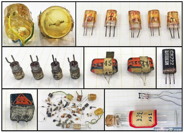

最後修改時間: 2025-08-17 15:22:29 - #186 [CFT], 25-08-14 13:26Zener diode, quantum tunneling diode 的故事 同 Leo Esaki 先生100th 生日快樂!

淘寶仲有好多germanium preamp kits賣 有埋JLH 1969全germanium version 呀!

- #176 [CFT], 25-08-02 14:00以下係 silicon, germanium , selenium 同tube 的IV curves, 留意下佢哋個slope, 除咗silicon其他三種都相似..
