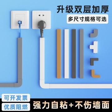

- #18 [bt99], 25-11-27 19:57有種舖明線用線糟,安排好走線位置,都唔太肉酸。。
