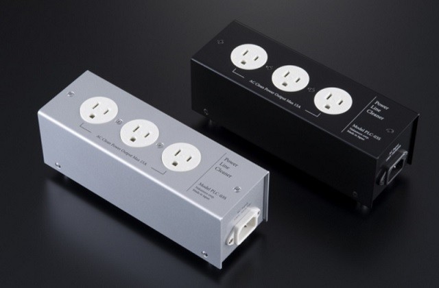

- #4 [whistler], 21-12-02 13:56can use in HK?
- #5 [rcywong], 21-12-02 14:02Specs: 115V, 15A
HKG: 220V............haha... - #6 [Bluesilver], 21-12-02 20:46咁220V, 即係大約用唔超過7A 左右就ok
最後修改時間: 2021-12-02 20:47:26 - #7 [LaLaLam], 21-12-02 20:55並非最大容許電流的問題,而是內部零件的絕緣耐壓有可能不足夠,尤其安全濾波電容xcap 和 ycap.
- #8 [Bluesilver], 21-12-02 21:06哦, 即是內面有active parts就唔可以咁去衡量?長知識了!
https://www.review33.com/news/news.php?news_id=20211123233726
中村製作所推出全新濾波電源排插 PLC-03S
PLC-03S 濾波電源排插內置由東精工業株式會社所製作,高質量的方形磁芯和高性能電容器訊噪濾波器,降低對音響器材音質所產生的不利影響。此外,透過為每個插座安裝一組濾波,PLC-03S 還能隔離來自連接設備的環繞訊噪。
機身方面,PLC-03S 採用體積合理的緊湊式設計,適合大部份人使用,金屬外殼方面採用了嚴密屏蔽,設有三組由明工社製作的醫療級插座,而插座之間的距離極寬,即使用戶的電源線插頭較為巨大,亦能安心使用。
其他規格方面,額定輸出容量 1500VA,額定輸出電流 15A(共 3 組),外形尺寸約 215W x 80H x 70Dmm,重量約 1.5kg。
PLC-03S 濾波電源排插透過專門設計的濾波器,為音響器材提供低訊噪的潔淨電源,加上採用醫療級別的插座及嚴密屏蔽的金屬外殼,其造工及用料份量十足,為用戶提供極佳的耐用性及穩定性。
