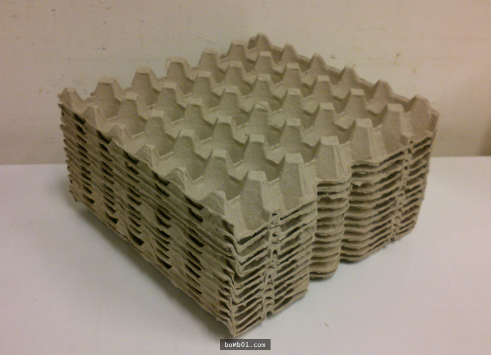

- #5 [長長影子], 21-03-31 17:59唔建議用雞蛋盒,一來唔乾衞生又易發霉,二來同真正擴散板比雞蛋盒效果非常有限。 擴散板可以上網 search 吓其實有好多選擇。

- #2 [BB1668], 21-03-27 18:49試下用紙雞蛋盒
