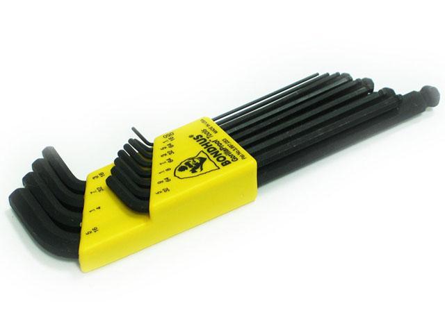

- #4 [chi1706], 10-10-10 12:519/64"? 3.5mm?
- #5 [ensemblefai], 10-10-10 12:51A/F 1/8"~3.17mm 大過3mm. 5/32 ~ 3.96mm都細過4mm. 去鴨記d 五金鋪揾吓日本細號六角匙有冇A/F 3.5mm Or 9/64"~3.56mm
最後修改時間: 2010-10-10 12:53:55 - #6 [254mm], 10-10-10 12:56用把細鐘錶 screw driver, 磨啱個 6 角對角線濶度, 打落去再拎, 就唔洗通街揾啦

- #9 [pmcing], 10-10-10 13:18拿拿林去鴨記及o下有無3.5mm Or 9/64"~3.56mm先
真係唔該晒^^ - #10 [gingergarlac], 10-10-10 13:19點會冇,鴨記有細的1.2mm、五金舖有大過5mm的

- #12 [arcet], 10-10-10 13:24鴨記 has no 大過3mm,細過4mm screw driver supply.

- #14 [pmcing], 10-10-10 13:43看來真係要囉條鐵柱加工...!?
- #15 [254mm], 10-10-10 13:53用把細鐘錶 screw driver, 磨啱個 6 角對角線濶度, 打落去再拎, 就唔洗通街揾啦
一粒半粒, 實開到 - #16 [mc2], 10-10-10 19:50我現在有部美國甲類後級,SUMO,機身用的杯頭螺絲,正是使用9/64六角匙,因為那SUMO機是用美制牙,不是英制,也不是公制,所以我去旺角廣東道,把全部杯頭螺絲都換新,才知那機使用咁冷門尺寸,一般五金店是沒有此美制螺絲的。

細鐘錶 screw driver在那裹買到呢?長責位置的六角匙位可以嗎?

- #20 [mc2], 10-10-10 23:22pmcing兄
9/64寸六角匙或叫壹分壹個科六角匙,應該一般五金店有售(散匙),如果無,就要去旺角廣東道987號,現代螺絲,新填地街308號善昌五金。這size六角匙主要是用在這隻美制牙杯頭螺絲,如果你舊有杯頭螺絲,內六角已給你(不合適匙)弄反口,請順便在這兩店配那同size美制牙杯頭螺絲,一般五金店好少賣美制牙螺絲的。 - 下一頁 (1 of 2)
