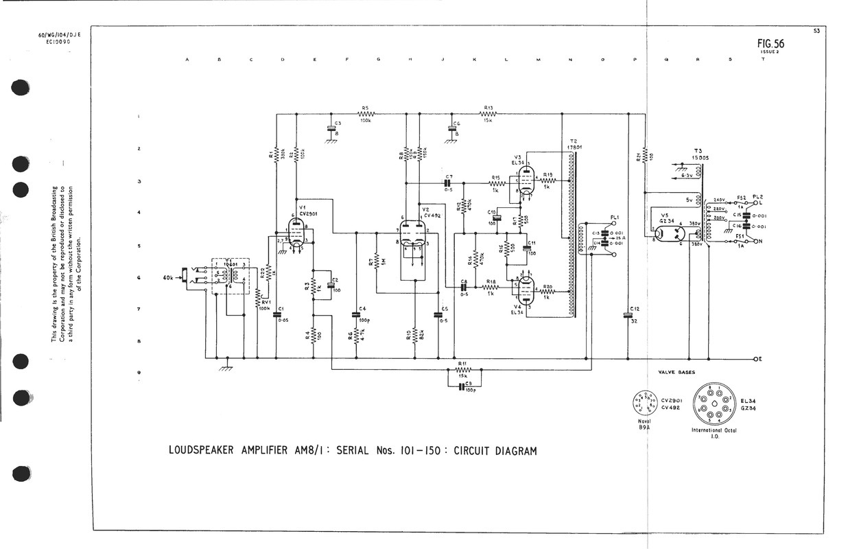

- #16246 [Pilotrol], 23-08-03 08:03下圖是中期型BBC AM8/1線路線圖!

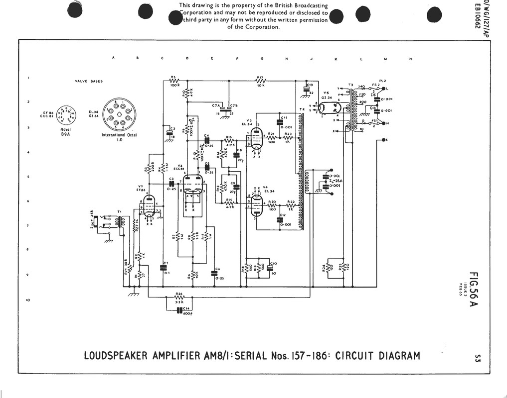

 - #16245 [Pilotrol], 23-08-03 08:02剛剛收倒Icefox兄代朋友問有關BBC AM8/1線路線圖! 下圖是後期型BBC AM8/1線路線圖!
最後修改時間: 2023-08-03 08:03:20 - #16244 [Pilotrol], 23-08-02 08:12Kerr McCosh於1961年推出的Kerr McCosh DS1立體聲器前級放大器和Kerr McCosh CWA 10後級放大器一套西裝!

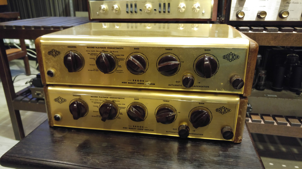

最後修改時間: 2023-08-01 08:08:10 - #16241 [Pilotrol], 23-08-01 07:07當年小弟的一對Brook 7!
最後修改時間: 2023-08-01 07:08:08 - #16240 [Pilotrol], 23-08-01 07:04其實十幾年前Ginger和兄你來小弟家訪時聽過一次,不過可能當時沒有告訴大家那就是Brook 7吧!
最後修改時間: 2023-08-01 07:06:58 - #16239 [rcwy], 23-08-01 05:20
經常被古董 Brook 7 金色面板吸引到,但從未有機會聽過一對出到聲的 Brook 7。設計用料裝作 與 長期可靠聲音表現 常有直接的關係,看來它的問題不少呢。 - #16238 [Pilotrol], 23-07-31 06:09Brook 7前級放大器是Brook最後一代的前級放大器,這部前級放大器是由Brook創辦人Lincoln Walsh負責設計並於1953年推出。此機的特色是是聲音高音至中音段十分清晰真實,分析力和控制力出色,低音段也結實穩定,整體厚度感和聲音線條感都出色!缺點是柔力表現較為遜色!

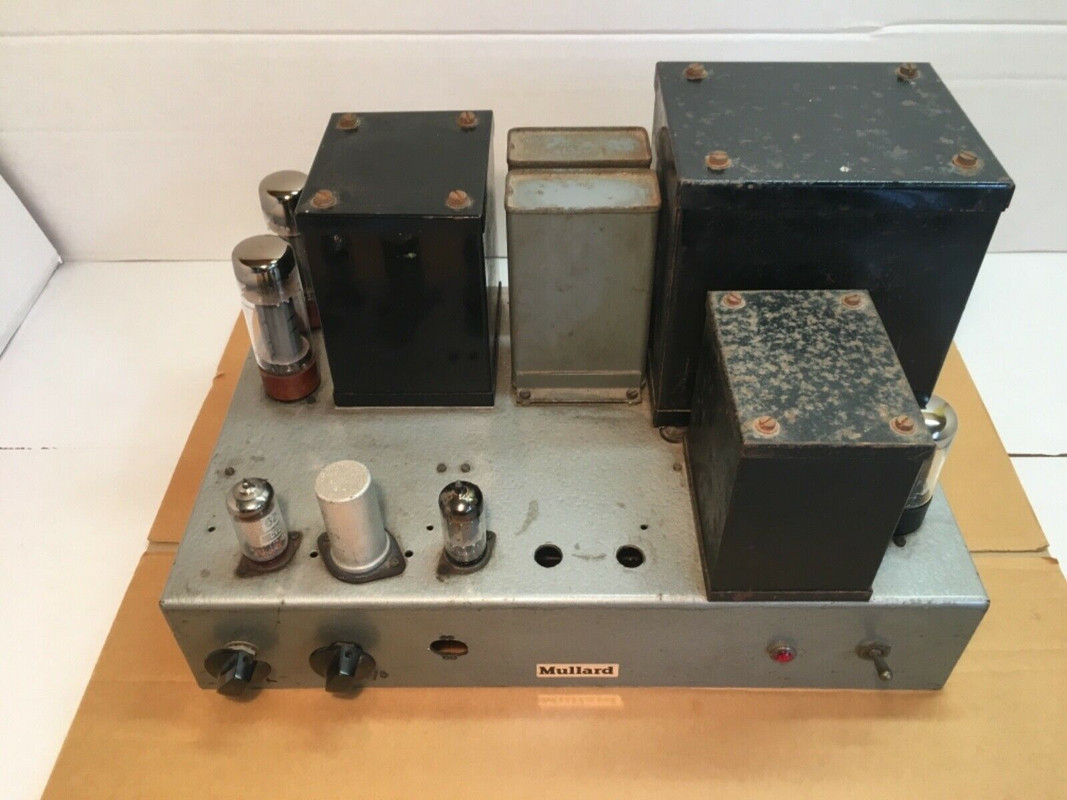

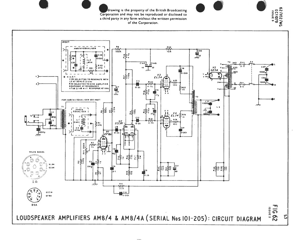

最後修改時間: 2023-07-24 19:13:52 - #16232 [Pilotrol], 23-07-24 06:21其實BBC AM8/4嘅設計都係由Mullard 5-20線路演法出來(供電部份簡化,輸入和輸出段有修改,但基本放大級進和負回輸方式沒有太大改動),但BBC AM8/4實則上係有三期,每期線路設計都有些微修改! 事實上原裝Mullard 5-20製作成本是比較高,而50年代很多廠機例如Armstrong A11,Audiomaster A10、Beam Echo DL7-35 etc也是基於Mullard 5-20線路演法出來的,只是綠路和用料略有改變!

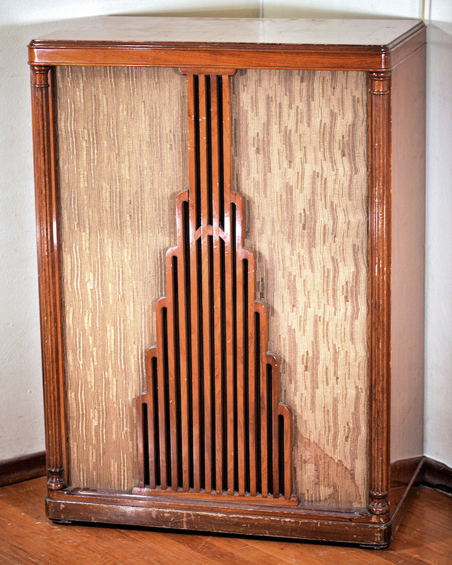

最後修改時間: 2023-07-24 06:28:55 - #16231 [Pilotrol], 23-07-24 04:50Lansing 812是Lansing Manufacturing Company (JBL和Altec前身)於1936年推出的家庭用旗艦揚聲器,此機是Lansing Iconic的家用版本! 內置Lansing 801號角高音單元配Lansing 808號角,Lansing 815 15吋低音單元和Lansing 800分音器! 當年Lansing 812產量比Lansing Iconic還少,今天在市場上屬超稀有品!
 - #16230 [rcwy], 23-07-23 02:27
Thank you! That is most helpful.
I remember that some 20 years ago I asked the biggest collector of vintage BBC amps in HK about the circuit diagram. The collector said the amp should follow the official Mullard 5-20 simple circuit...
No! It is not.
Sound Sales in the UK adapted the Mullard 5-20 circuit somehow like EICO in the USA: take away the smoothing choke, etc...

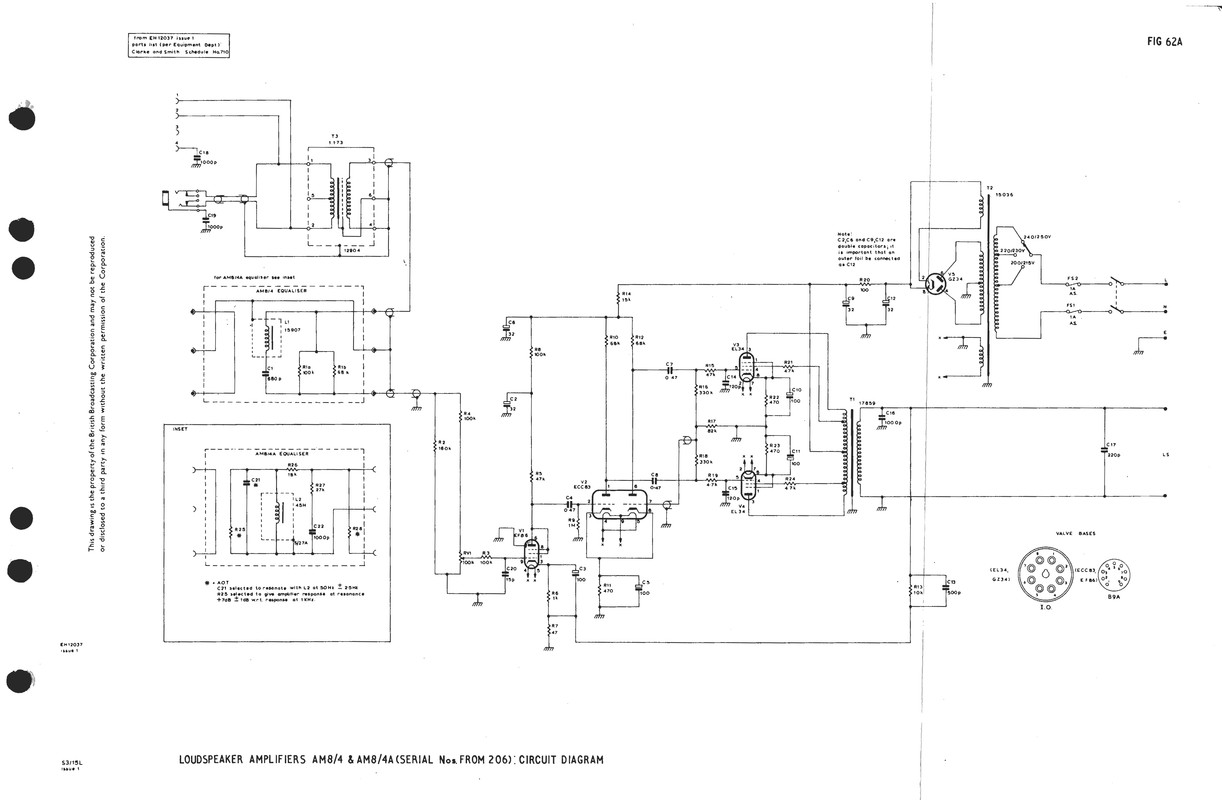

最後修改時間: 2023-07-23 02:30:51 - #16229 [Pilotrol], 23-07-23 02:05The schematic of late version BBC AM8/4.
 - #16228 [Pilotrol], 23-07-23 02:04Dear Richard Hing
The schematic of second version BBC AM8/4.
Best regards
Alan
 - #16227 [rcwy], 23-07-21 20:18
Dear Allan,
Do you have the official schematics for the pictured amp from Sound Sales?
Thanks in advance.
